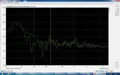

ich habe nun endlich die Möglichkeit den F-Gang im Auto zu messen.
Zumindest das Equipment habe ich ;-) - aber auch so meine lieben Probleme.
Was will mir dieser F-Gang sagen? Das kann doch nur Murks sein, oder?
Sub+TMTs laufen - kein HT.
Zwischen beiden Messungen habe ich nichts verändert....weder Mikrofonposition, noch an den Einstellungen.
Peaks oder Täler von über 10dB??? Einmal da, dann wieder nicht da? Irgendwas kann da nicht stimmen oder?
Der HT Pegel müsste doch wesentlich weniger sein (wobei - ich sehe gerade ich bin da nur bis 5kHz gegangen), bzw. Mittelton mehr...was soll der Peak beim Sub?!
TMT Görlich Z170 - Sub 2x 12" Ali in einem zu kleinen Gehäuse ;-( - das eine andere Story.
Als Signal wurde das Rosa Rauschen vom ähm.....ah..Mr. Woofa genommen.
Was habe ich gemacht:
Wie in der Arta Anleitung beschrieben - Kopfhörer mir Lineout verbunden, via "Generate" Pegel eingestellt, so dass der Bereich grün bleibt.
Mikro angesteckt - "Record" - 20 Mittelungen eingestellt . Dabei aber muss ich das eine Ende des "Kalibierungskabels" von vorhin im Lineout stecken lassen (also Mikrofon in Mikrofonbuchse und ein Ende des Klinke-Klinke Kabels im Lineout) - wenn ich das nicht mache und auf "Record" klicke - rauscht es aus den Lautsprechern des Notebooks - das normal? 2 NBs getestet,
Bitte um Unterstützung!
Danke,
Tom

Re: Bitte um Unterstützung bei Arta-Ergebnis
Ich würd eher Praxis nehmen für die Frequenzgangmessung im Auto. ;)
Ob das Signal passt, sollte man vorher mal testen mit nem loopback Kabel, nicht dass es daran schon scheitert.

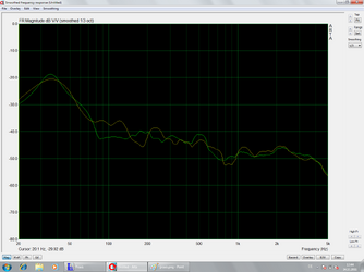

Ich habe mir den F-Gang der Soundkarte auch anleitungskonform angesehen, der ist eigentlich brauchbar bis auf die Senke bei 3-5khz, oder?
download/file.php?id=13027&mode=view
Genau, reproduzierbar sind meine Ergebnisse leider gar nicht. Bei jeder Messung ist der F-Gang ein anderer...
Irgendwas einzustellen wird so nichts...
Danke für Eure Unterstützung!!
lG, Tom

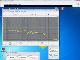

So, wieder im Auto gesessen - komme mit Praxis auf Anhieb zurecht - Ergebnis ist reproduzierbar.
Arta ist bei mir ein Schätzeisen, dass, wie man an den neuen Screenshots sieht (idente Settings) leider nicht reproduzierbare Ergebnisse liefert - schade ;-(. So ganz verstehe ich es jedoch nicht. Vorallem 70Hz - 300Hz sind quasi konträr bei beiden Messungen - was soll ich nun als Iststand nehmen?
Was sagen die Profis nun zum Praxis F-Gang?
Würde folgendes versuchen:
Erhöhung bei 200Hz und 500HZ wegdrücken
Die Senke zw. 1 und 2kHz bekomme ich nicht weg - habe hier kein Band am EQ ;-( - habe nur bei 1,25kHz Möglichkeiten - das hat nicht funktioniert.
Danke,
Tom
Ich finde der FG sieht schon recht gut aus. Meiner sah umso einiges schlechter aus!
Stell bitte erstmal die Darstellung richtig ein.
Die db Skallierung sollte in 5db Schritten angezeigt werden.
Dann hast du mind bei Arta nur ne 1/3 Glättung eingestellt, das sollte mind 1/6 besser 1/12 sein.
Wo hast du denn TMT und HT getrennt?
Bitte jedes Chassis einzeln messen, einfach pauschal auf den Gesamtfrequenzgang mit dem EQ draufhauen bringts nicht.
