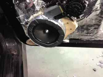

Das sehe ich auch so.Also wenn ich das Foto zoome erkenne ich da deutliche Falten in der Membrane, so als wenn der Lautsprecher nicht plan aufliegt oder der Einbauring zu klein ist.

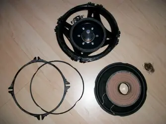

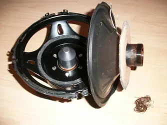

also, der erste rechte TMT hatte eine verbrannte Schwingspule. Der 2te krätzelt "irgendwie" im Mittelton - also hat sich der Schwingspulerndraht durch Überhitzung des Klebers gelöst und ist wieder erstarrt - allerdings kratzt er nun im Spalt. Falls man brutales Fehlverhalten des Laut-Drehers ausschließen kann: dann hört sich das m.E. nach DC am Ausgang der Endstufe an. Man könnte den TMT durch Vorschalten eines Tonfrequenzelkos von 100 - 150µF schützen. Was das Problem der aufgegenden TMTs vielleicht löst, nicht aber das DC im Amp-Ausgang. Das muss ein Techniker prüfen/messen. Ich würde folglich den Verstärker einschicken mit Verdacht auf DC an diesem Kanal.

Das sehe ich auch so.Die Membran des TMT sieht etwas deformiert (zerknittert) aus oder täuscht das nur?Also wenn ich das Foto zoome erkenne ich da deutliche Falten in der Membrane, so als wenn der Lautsprecher nicht plan aufliegt oder der Einbauring zu klein ist. Außerdem bist du ganz schön blauäugig, wenn du eine Endstufe mit 150 Watt RMS an einen Lautsprecher mit 60 Watt RMS hängst und dann voll ansteuerst.
hast denn den kaputten noch ?
den zerlegen und die schwingspule genau betrachten
sind da schleifspuren oder sowas, was auf einen verzug beim einbau hindeuten könnte
