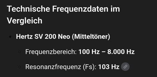

Mein aktueller hertz spl 200 SV neo beginnt leider erst ab 100 Hz mitzuspielen , war ein blindkauf .
