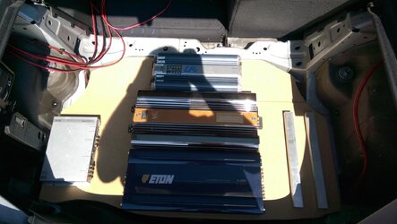

Ich habe die Endstufen mal probehalber in den Kofferraum gelegt. Eigentlich sollte in die Mitte eine Glasplatte, sodass links oder rechts Platz für einen Subwoofer wäre. Eine weitere Möglichkeit wäre statt der Hutablage einen Subwoofer einzuschrauben, sodass man darunter noch Platz hat um Sachen zu verstauen.

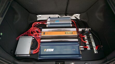

Der Kofferraum ist jetzt soweit fertig, bis auf den 2. Boden. Ihr habt mich überzeugt, kein Show Ausbau sondern einfach ein geschlossener 2. Boden.

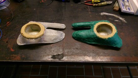

Hier noch ein Bild für Martin von meinen Gehäusen für die 10f. Ist noch ein frühes Stadium aber ich denke man sieht wo das Volumen herkommt.
Gruß Dennis
:thumbsup:
Also das liegt alles oben drauf dann?
Ist schon ziemlich viel verstecktes Volumen gerade im rechten Bild oder?
Wieviel ml haste jetzt?
Ein bisschen Volumen ist unten auch noch, allerdings nicht viel da ich die Lüftungsschächte nicht entfernen wollte. Ich wollte ursprünglich nen halben Liter, aber den habe ich wohl nicht ganz. Denke dass ich auf knapp 400ml kommen werde.
