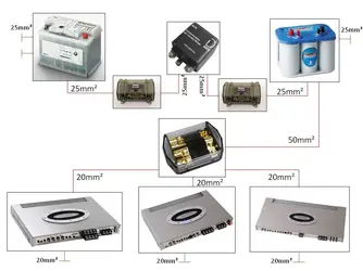

Hochtöner wurden durch Breitbänder ersetzt
Das mit dem Kondensator finde ich in Ordnung so, wüsste nicht, wie ich es sonst machen sollte, außer von Verteilerplus auf Kondensatorplus auf Endstufe und das gleiche mit Masse zurück.
Das 10mm² Pluskabel zwischen Zusatzbatterie und Verteiler ist nur ca 10 cm lang, ist es dann auch noch zu "dünn"? In den Verteiler passen max. 16 mm²
Wobei der Sicherungsverteiler 3 Eingänge hat mit bis zu 35 mm² ... Das Plus von der ZusatzBatterie in den Sicherungsverteilereingang mit nem 25mm² zu stecken ohne Sicherung, wäre nicht in Ordnung, oder?
