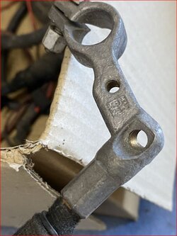

Also das ist jetzt diese Art von verpressung die ich als Gräuslichkeit bezeichne.
Das quetscht das Kabel da drin so flach bringt aber keinen Druck auf Kabel.
Die kann man meist so direkt wieder raus ziehen
Weil man verkleinert ja die Hülse nicht, man drückt die nur flach.
Ich würde da evtl. fast schon ein fertiges Kabel kaufen,
So in der Art,
Oder gleich ein Massekabel nehmen

Ja nein, das ist in der Qualität der vercrimpung schon ein großer Unterschied,
weiß ja nicht was du gelernt hast, aber ich bin Elektroniker und in der Industrie ist diese Pressung zugelassen und einwandfrei.

Vielleicht nicht das neueste Modell, aber dennoch zugelassen und seit vielen Jahren zuverlässig.
Da reißt/rutscht auch nichts heraus, mal abgesehen davon, daß ein Massekabel auch nicht als Abschleppmittel oder sonstiges benutzt werden sollte.
So ein Massekabel unterliegt in diesem Fall auch keiner mechanischen Belastung/Bewegung.

Ja die Verpressung ist OK, kann man so machen, ist in Ordnung geht so.
Aber die Sechskantpressung mit richtig Schmackes ist halt geil
Wie halt 195/65/R15 auf der Stahlfelge mit Radkappen drauf . Ist auch vollig in Ordnung.
Aber für mich ist so ne Sechskantpressung halt die 215/40R17 :)
Bitte nicht falsch verstehen, ist halt für mich so.
