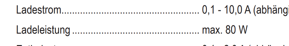

Ich hätte zum Basetech 1484096 geraten mit denen ich mit bis 12V 10 Ampere einstellbar alle Bleiakkus laden kann aber auch als Netzteil mal eine tote Batterie mit ein paar Volt und ein paar Milliampere beleben kann oder mal mit 17 Volt 10 Ampere auch mal refreshen kann. Und aben alles andere auch laden kann. Mit ca.45 Euro ein Schnäppchen
Damit kann man praktisch alles laden
Hat mich interessiert, daher 5sekunden in die technischen Daten (Basetech 1484096) geschaut.
Heißt bei 14,2V ungefähr 5,6A. Da sind 45€ für ein nicht Spritzwasser geschütztes Gerät teuer.
Völlig ungeeignet.
Im Vergleich zu nem CTEK und seinen Innereien als auch Funktionen ist das Victron sogar 'günstig'. Hab auch fie 25A Ausführung, die 15A hätts auch getan um die Anlage bei FullPull zu versorgen.
Ja, das Basetech ist eigentich ein Modelbauladegerät. Aber da die Ladung vom Innenwiderstand der Batterie abhängig ist laden andere lader auch nicht schneller.
