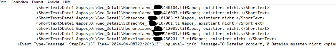

So, sieht es aus, wenn der Befehl in der CMD manuell ausgeführt wird (ohne Ausgabe)

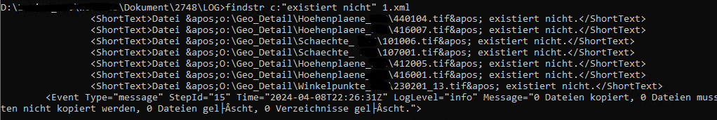

So sieht es mit Ausgabe in der Text-Datei aus

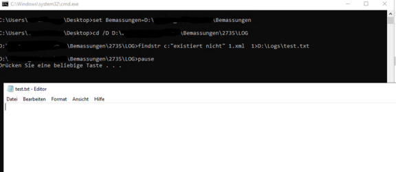

Und so im Batch inkl. leerer Text-Datei
Wo liegt mein Fehler? Oder gibt es einer Alternative?
