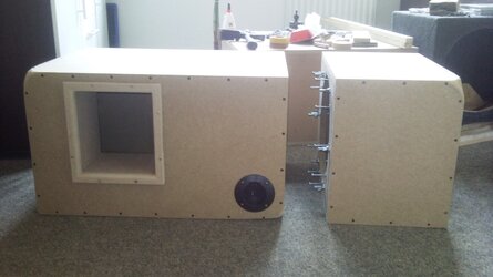

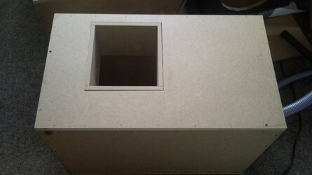

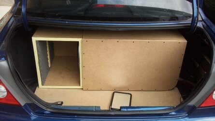

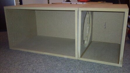

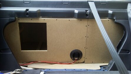

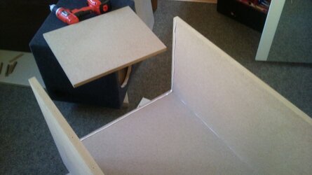

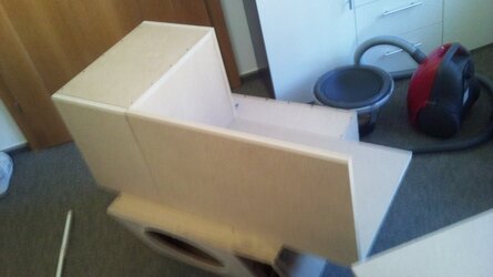

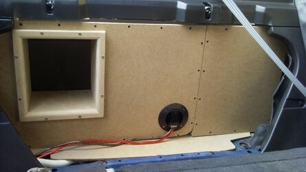

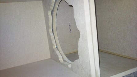

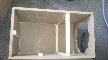

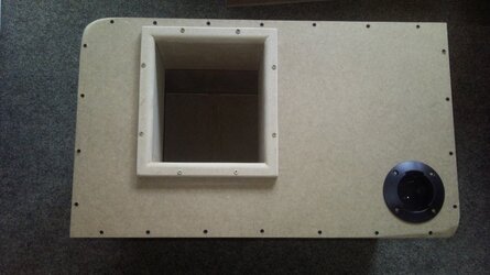

madmax1980 schrieb:hab schon mal geschaut aber so genaue liter zahlen bekommt man ja nie zu lesen. hab auch schon in nem anderen forum nach gefragt aber es traut sich anscheinend keiner so richtig ran. 40l auf 90l mit 550cm² port und 25cm lang wurde mir empfohlen aber ich hab leider nur max 125l ohne sub und port zur verfügung sonst bekomm ich die kiste nicht mehr in den kofferraum.![]()
zur zeit spielt er in ner BR die ich am montag nochmals mit anderen ports testen werde. hab aber nicht mehr viel hoffnung das es noch was wird. sprich mehr wie 141 DB
