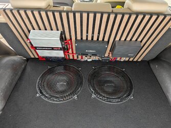

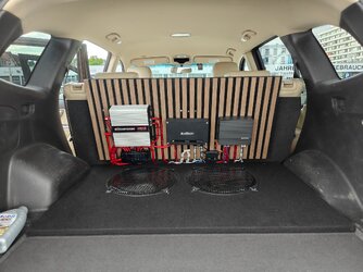

Roflkopter... Es gibt sogar Anlagen mit Grünen und Blauen und Rosa Kabel...Plus und Masse alles nur mit roten Kabeln ... das kommt doch direkt aus Teufel's Küche![]()
Wo?Da sind auch keine Aderendhülsen drauf oder?
Es geht auch ohne.
Was?Es geht auch ohne.
Hi, mit Aderendhülsen ist das Kabel sicherer und fester im Terminal befestigt. 2-3cm Schrumpfschlauch mit unterschiedlichen Farben für +&- wäre nicht verkehrt, und von weitem auch für andere erkennbar.Es geht auch ohne
Geht ja nicht nur um ein paar Abgebrochene litzen. Je nach Terminal ist auch einfach die Verbindung wesentlich! Schlechter und der Übergangswiderstand an der stelle dann viel viel höher als wenn du einfach ein für diese Endstufe Passendes Kabel mit Aderendhülse genommen hättest.Auch wenn ich das sonstige geschreibsel hier nicht gutheißen kann, habe ich auch lieber zB. 35mm² ohne Aderendhülse als 25mm² mit Aderendhülse.
Da nehme ich lieber an der Anschlussstelle ein paar abgerissene Adern in kauf, habe aber dann auf die Länge gesehen einen geringeren Widerstand.
