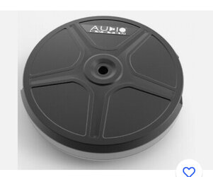

Welcher Sub macht mehr Druck unter dem Sitz im T6, der SW11 oder der Arc?
Angetrieben wird mit der Eton 150.4
Mit dem Frontsystem bin ich mir auch noch nicht sicher ob TMT in 20cm oder 16,5cm, hat jemand Tipps?

Der ARC8 macht für seine Größe auf jedenfall Alarm, ist aber ein 20cm, der AS ein 28er und somit größer, da hinkt der Vergleich etwas. Den AS kenne ich aber nicht.

Ich frage mich ob es überhaupt möglich ist mit einem 10“ in so einem kleinen Gehäuse etwas an Tiefe raus zu holen.
Das Problem ist, dass ich unter dem Sitz nicht so viel Platz habe und eine Kiste im Kofferraum vermeiden möchte.
Deswegen kommen eigentlich nur 8“ oder der AS in frage

Für 10" fehlen dir zwei Dinge für die Installation unter denSitz:
1. Volumen. Auf mehr als 12 Liter (nur holz) oder 14 Liter (100% GFK laminiert) kommst du da nicht.
2. Montagemöglichkeit. Die Konsole hat links und rechts echt dicke Streben.
EDIT: Ein ARC8 macht schon richtig Party in der Hütte.
Der 10“ ist ja schon ein fertiger Sub im Gussgehäuse von Audio System.
Unter den Sitz passen nicht viel mehr als 10-12 L Gehäuse

Ok, das heißt der ist nur für das Reserverad gedacht?
Ich hatte die Hoffnung das er durch seine Größe etwas mehr Power hat.
Moment habe ich ein 8“ AS evo unter dem Sitz, der macht mich aber 0 Glücklich
Der Platz sprich Volumen ist doch derselbe. So lange er nicht (zusätzliches) Luftvolumen aus nem Dimensiontor dunkler Materie herbeischaffen kann, steht ihm die selbe Luft zur Verschiebung zur Verfügung. Dann gehts übern Hub.
der sollte auch in ein viel größeres BR Gehäuse, damit er sich wohl fühlt.
Der ARC8 ist schon Referenz wenn es um kleines GG geht
hab auch schon Versuche mit 10" gemacht. Wird da an der Stelle nicht wirklich besser
wieviel Volumen hat denn der AS überhaupt ? Mehr als ca. 14 Liter abzüglich Wandung und Chassisvolumen hat der ja safe nicht ... ergo, wie @Gack schon schrieb,
so oder so in einem viel zu kleinen Gehäuse für ein 11" Chassis :unsure: und damit auch kein großartiger Tiefgang
Ok, dann werde ich mich wohl auf die suche nach einem gebrauchten Arc8 begeben und die Türen mit einem 20cm TMT ausstatten 👍
Nein viel Voloumen hat der nicht @collarisc
Dachte nur das AS weis was sie da machen und der Sub etwas taugt
