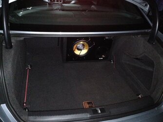

- Entweder eine nicht allzu große Bassreflexkiste mit ca. 29 Liter Volumen
- Ein Freeair Sub der an der Rücksitzbank eingehängt wird und durch die Skisacköffnung spielt
- Ein geeigneten Sub in die Heckablage mit einem kleinen Gehäuse direkt darunter
Bevor wir irgendwas extra zusammenbauen was mir dann evtl. nicht gefällt, gehen wir den einfachen Weg. Es ist doch vom Aufwand her einfacher eine Kiste in den Kofferraum zu stellen und zu schauen, ob mir der Klang dieser zusagt oder nicht. Mit kleinen geschlossenen Gehäusen kommt halt vorn nichts an. Eine Bassreflexkiste spielt zwar nicht so präzise aber mir gefällt der Klang der Audio System X 12 BR zum Bespiel sehr gut, nur ist mir dieser halt eine Nummer zu groß. Also liegt es doch nahe den kleineren Bruder zu testen und zu schauen, ob ich damit zufrieden bin. Mein Budget halt begrenzt und mit 295,- Euro für die komplette Kiste kann ich gut leben. Bei einer Kiste habe ich zudem noch den Vorteil der einfachen Rückrüstbarkeit und wenn ich mal den kompletten Kofferraum nutzen will, stell ich die Kiste einfach raus und kann den originalen Sub wieder anklemmen. Würde mein Budget nicht begrenzt sein, so würde meine Wahl wohl auf einen JL Audio 13TW5v2-4 fallen, aber der Preis ist mir um ein vielfaches zu hoch.

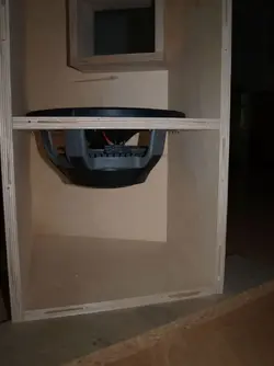

Mein FBP nimmt mir am Boden von der Rücksitzbank weg 40 cm, oben ca. 30cm von der Tiefe, wenn ich's recht in Erinnerung habe. Da bleibt bei mir im A6 4f mehr als genügend Platz um div. Sachen zu transportieren, notfalls kommt der FBP eben raus und danach wieder rein.
In meinen Augen ist das die vernünftigste Variante.

Auch nicht richtig, wenn schon FreeAir, dann unter die Hutablage (ist doch einfacher und platzsparender). Am Skisack würde man man eher ein Gehäuse nehmen (GG, BR oder BP)

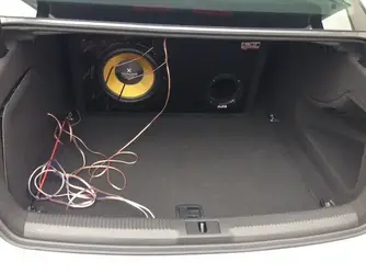

@collarisc: hast du eventuell ein paar Fotos von deinem Einbau?

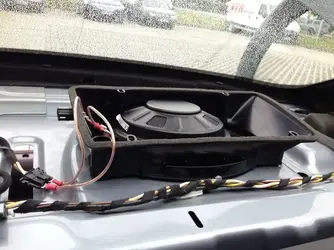

@Mister Cool: Freeair in der Hutablage geht leider nicht, da ich dort nur ein Chassis von max. 25cm unterbringen kann. Gute Freeairs habe ich aber nur ab 30cm aufwärts gefunden.
Edit: habe gerade einen 25er Freeair Sub gefunden (DLS Performance OA10D). Wäre das vielleicht die Lösung?
Ok, das mit der Grösse habe ich verstanden.

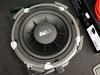

Möchte euch gern auf dem Laufenden halten. Da mir der Audio System X 12 BR ja schon sehr gut gefallen hat, dieser mir aber zuviel Raum eingenommen hat, hatten wir den Audio System X 10 BR bestellt. Gestern ist dieser angekommen und ich bin direkt zum Händler gefahren zum Probehören. Für mich hat alles gepasst. Vom Platz her kann ich damit leben und er hat genug Druck gemacht um auch im Innenraum noch den Bass zu spühren. Die Freude war aber nur von kurzer Dauer. Nachdem ich den Sub gekauft habe und auf der Fahrt zu mir nach Hause war, kam nach ca. 15min mittellaufen Bassgenuss kein Ton mehr aus dem Kofferraum. Als erstes dachte ich das der Sub "durch" ist. Ich habe mich dann auf Fehlersuch gemacht. Ende vom Lied ist, dass die Endstufe defekt ist. Diese gibt keine Signale mehr auf die Lautsprecherausgänge. Die Ursachenvermutung von mir und meinem Händler ist a) Montagsentstufe oder B) vielleicht hat der Hochpegeleingang der AMP zuviel Leistung abbekommen, da keine aktiver HighLowConverter verbaut war?
Auf jeden Fall hat mir der Händler die defekte Endstufe sofort gegen eine Neue getauscht. Werde nächste Woche die neue AMP verbauen und hoffe das diese dann länger als 15min hält.

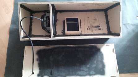

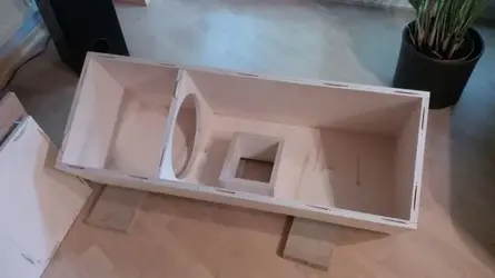

Hier noch die Fotos von den zwei Subs:
