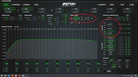

Ich habe es gestern geschafft die Stealth einzupflanzen.
Das Setup sieht wie folgt aus.
Input und Output gleich belegt (damit ich Balance und Fader am Radio einstellen kann)
Input:
Kanal 1 hinten links
Kanal 2 hinten rechts
Kanal 3 vorn links (starker Kanal)
Kanal 4 vorn rechts (starker Kanal)
Kanal 5 Center
Kanal 6 nicht belegt
Output
Kanal 5 Center
Kanal 7 nicht belegt
Sub geht am DSP vorbei (so kann ich ihn am Radio leveln)
Center kann ich eventuell auch am DSP vorbei schleifen (benötige ich vielleicht doch nicht)
Ich bin begeistert was da jetzt so auf die schnelle raus kommt. Ein Problem habe ich dennoch feststellen müssen. Fader funktioniert leider nicht. Ich kann das zwar alles in der App einstellen aber wenn ich Fader am Radio nach hinten stelle, wird es vorn mit leiser. In der Software kann ich die Markierten Sachen nicht ändern.
Habt ihr dafür Lösungsansätze?

Wenn in der pc Software was nicht geht, nimm die handy app.
Das ist sowieso empfehlenswert, weil wenn du dein windows nicht auf Englisch hast, kommt die Software mit punkt und komma durcheinander und dein Setup ist KOMPLETT kaputt beim nächsten aufstarten.
