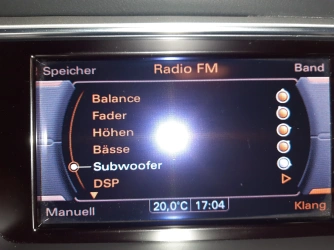

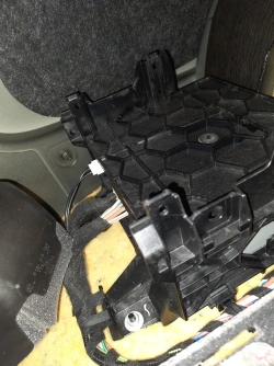

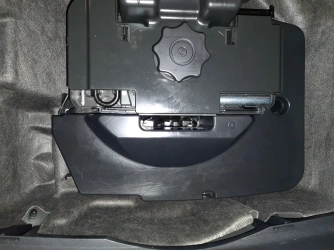

mein letzter Beitrag ist sehr lange her und ich schwebe gerade in Erinnerung an meinen Fortissimo Bandpass aber hier soll es nun um ein Upgrade im Audi A5 Sportback 8T gehen. Bilder der Anlage ab Werk stelle ich breit. MMn ist es das 8 LS Krankenkassenmodel.

- muss ich ans Radio oder reicht der Zugang im Kofferraum linke Seite?

Ja meiner Meinung nach spielt sich beim B8 immer alles hinten links ab - egal ob Headunit anzapfen oder wenn du B&O hättest dort in den MOST rein…
