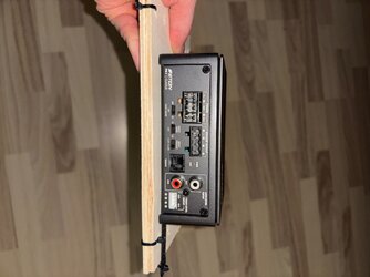

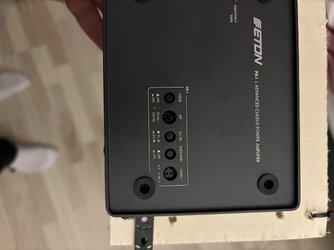

Ich hänge mal ein Foto von der Eton mit bei.
Wie gesagt, sobald man den Knopf drückt das die Filter greifen herrscht tote Hose.
Gehe bisher davon aus das ich schlechtes Signal abgreife was dem Highlevel der Eton nicht reicht.IMG_5946.jpeg
Ich würde den LPF gerne bei 80 bis 90 oder gar 100Hz setzen damit der Sub vielleicht ein bisschen den Kickbass mitspielt und die restlichen Einstellungen der Eton versuchen daran anzupassen um ein einigermaßen stimmiges Ergebnis zu bekommen.
was passiert bei 12 db/ Flankensteilheit ohne Subsonic? Auf welche Gain/Eingangspegel Einstellung kommst dann etwa?

Deine Endstufe hat doch bereits High-Level Eingänge und Low Level Eingänge. Der Adapter ist bereits in der Endstufe "hinter" den High Eingängen integriert.
Was passiert wenn du den Filter knopf drückst und die Frequenz (20-250hz) ganz an den Anschlag auf 250Hz stellst (also auf 17Uhr drehst)?
Kommt dann was ausm Subwoofer raus?

Den Subsonic Filter auch erstmal ausschalten.
Und dann Musik schon etwas lauter machen und auch Musik mit Bass abspielen 😁
Den Filter ganz nach rechts (250Hz) und dann testen. Wenn dann was kommt, entsprechend weiter runter drehen, bis es dir gefällt.
Gain vorsichtig dann von links nach rechts drehen.

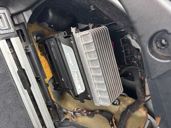

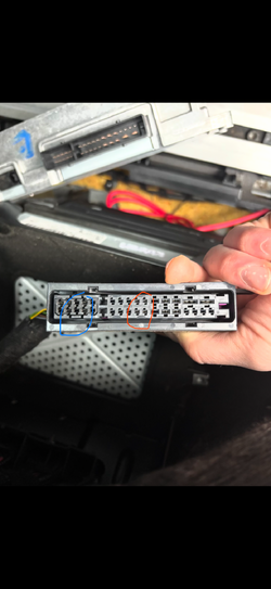

Ich füge mal ein Bild bei von dem Serienverstärker und dem 32 Pin Stecker der da dran hängt.
Blau eingekreist ist das vom Radio kommende Signal in den Verstärker, Rot eingekreist sind dann die Ausgänge aus dem Verstärker zu den Lautsprechern selbst.
Highlevel hab ich von den vorderen Lautsprecher aus dem roten Kreis genommen.
Wäre der blaue Bereich vielleicht sinniger, weil noch nicht vom Verstärker bearbeitet?
