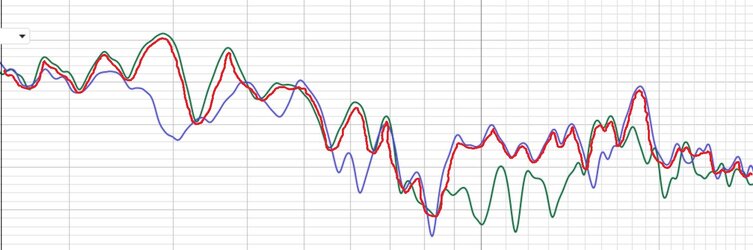

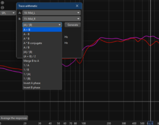

Wedelmessung um zu sehen wo die Chassis vom Schalllsruck anfangen abzufallen, bzw. auch wo die Chassis anfangen aufzubrechen.
Sweeps um zu sehen wo ca. die Verzerrungen anfangen anzusteigen.
Mit diesen Daten kann man dann genauer feststellen wo ein Chassis mindestens getrennt werden sollte.
Sweeps auch gerne sehr nah am Chassis um zu sehen wie der Raum die Frequenzantwort des Chassis verändert.
