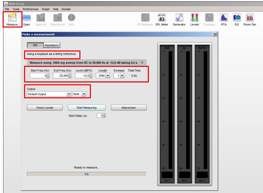

Da wir uns ja für die korrekte Addition im Übernahmebereich interessieren, würde ich zum einen anraten, sämtliche Hoch- und Tiefpässe aktiv zu lassen und zum anderen die Messung (also den Sweep) auf ein schmales Band im Übernahmebereich zu beschränken. Das wird dann natürlich um einiges leiser, aber ich bekomme ein deutlich saubereres Ergebnis, da ich evtl. Phasenfehler ober- und unterhalb des Übergangs ausblende.
