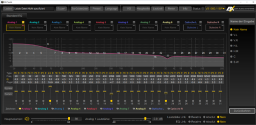

Was mich an dem DSP von vornherein am allermeisten gereizt hat, war die Aufteilung in Sektionen, Workflow-seitig. Das kann man hier nämlich so machen, wie ich das von Zuhause oder professionellen Umgebungen kenne: Erst mal die Treiber einzeln gerade machen und dann mit einem eigenen EQ die gewünschte Zielkurve drauflegen.
Was für ein Segen!
Einfach ein klares Ziel zum Einmessen!

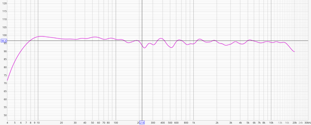

Dann die eigentliche Zielkurve:
Exemplarisch, hab meine gerade nicht zur Hand..
Endlich ein DSP, der einem erlaubt, ein Basis-Setup einmal zu erledigen und es dann nie wieder anzufassen, weil die meisten Ideen, Tests, Spielereien, die Fuzzis nur zu gerne spontan machen (und sich damit gerne spontan alles versauen

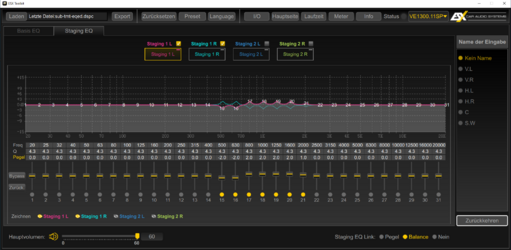

Zum dem Thema sei vor allem der dritte EQ im Bunde nicht unerwähnt (ja, das Ganze verteilt sich tatsächlich auch über zwei physische DSPs): Der Staging-EQ.
Hier gibt es einen Modus, bei dem ich mir einen der beiden Kanäle, R oder L vornehme, und den anderen spiegelbildlich, aber negativ behandle. Das Ganze unterteilt sich in Terzbänder. Wenn ich also einen Regler - sagen wir 1000 Hz - um 3 dB nach oben schiebe, schiebt sich der andere Kanal um 3 dB nach unten.
Die - wirklich geniale - Idee dahinter ist, mit Terzbandrauschen an der Stelle nach dem Einmessen (also alles ist bereits messtechnisch gerade) mit meinen beiden Ohren zu bestimmen, ob denn alle Frequenzen auch für den Hörer rechts und links gleichermaßen laut erscheinen.
Das ist praktisch der Punkt, an dem sich die beiden Welten - Messen und Hören - treffen, bzw. wo die Fackel übergeben wird. Der Staging-EQ sollte nach dem "gerade machen" und vor der Zielkurve kommen.
Ich kann noch so viel mit einem Mikrofon im Auto messen, die schwierige Umgebung und auch die kurzen unsymmetrischen Wege führen nur zu gerne dazu, dass der am Ende wahrgenommene Frequenzgang doch nicht so identisch für rechts und links ist, dass alles, aber auch rigoros alles, aus der virtuellen Mitte kommt.
Habe ich nun also mittels Terzbandrauschen festgestellt, dass meine 1000 Hz im Vergleich zu den Nachbarfrequenzen nach links wandern, erhöhe ich mit dem Staging-EQ links die Lautstärke, während ich sie gleichzeitig rechts leiser mache und das Geräusch wandert tatsächlich in die Mitte.
Man kann das zu viel benutzen: Ich habe es erst mal dazu benutzt, um zu etwas darüber zu lernen, an welcher Mikrofon-Position ich messen und korrigieren muss, damit es hinterher möglichst dem entspricht, was ich hinterher höre. Das hat auch wirklich gut funktioniert.
Man kann das aber auch dazu benutzen, sein Setup wirklich auf Hochglanz zu polieren.Am Ende vereint d
In meinem Fall, mit zwei Koax-Treibern von KEF, die dafür quasi prädestiniert sind, kann man damit eine absurd scharfe Abbildung - und vor allem Trennung von Instrumenten - erreichen. Ich war dann wieder mal verblüfft, als so Percussion-Klappersachen glasklar wenige cm nebeneinander standen.
