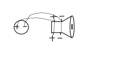

Habe mal eine Zeichnung hinzugefügt . Zwar sehr schlecht aber ich hoffe man kann es erkennen.
EDit:Ich glaube ich mache noch 2 Lautsprecherterminals dazu dann kann ich ebend 2x+ und 2x- jeweils zu den 2 Terminals legen und dann zu den Mono die 2x+ und 2x- wenn das geht.

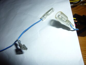

Hast jetzt auch noch ein Bild von Deinem Radiostecker?
bzw. was für ein Radio ist es den?
Radio ist es ein Pioneer Avh 5900.
Aber ich mach mal ein Bild dann weiste was ich meine .
Es geht um die dise drei stecker.
Also an den einen kommen ebend die ganzen Remote Kabel nur die anderen beiden um die geht es genau , weil da weiß ich nicht ob ich die zusammen stecken muss oder ebend nicht.
