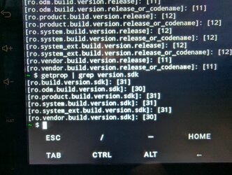

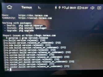

Welches Xtron soll das sein? Bei den aktuellen Modellen finde ich nur das 7" TIQ722P. Das hat aber auch den lahmen SoC.
Es wäre aber schon mal interessant was bei Xtron ausgegeben wird, wenn man auf der Konsole (Termux installieren) die Properties abfragt:
Code:
getprop | grep version.release
getprop | grep version.sdk
Und wie sich ein USB-DAC an dem Gerät verhält.
Jetzt... Auch wenn für dich vllt nicht mehr Interessant aufgrund der Display Größe aber für andere. Ich habe noch Android 12 drauf laut Hersteller und es gibt ein Upgrade auf 13.
Daher natürlich keine Android 13 Werte.
API level würde schon mal passen zu 12

Das sieht gut aus. Bei Geräten, die mit einer älteren Version rauskamen und dann ein Update bekommen haben, sieht das so aus. Ist bei meinem Samsung (mit 13 erschienen, aktuell 14) auch so:
Das könnte man zwar auch fälschen, das würde dann aber vmtl. zu richtigen Fehlern führen. Wenn z.B. im Playstore eine App installiert wird, die nur ab Android 12 läuft und Funktionen nutzt, die in älteren Versionen schlicht nicht vorhanden sind. Bei den Geräten, die eine falsche Version anzeigen, wird ja eher nur das gefälscht was angezeigt wird.

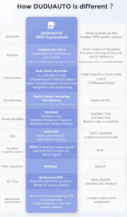

Was ich jetzt noch gefunden habe, ist DuduAuto. Die machen ein stark angepasstes Android (vor allem der Launcher) für die 7870-Plattfoem und werben mit Verbesserungen gegenüber anderen Modellen:
GPS wird aber z.B. von anderen auch mit Dual Frequency beworben. Bluetooth mit Aptx HD ist natürlich schon mal besser als das meist übliche SBC, andere schreiben aber z.B. "mit Bluetooth 5,0 Chip, kann es 24-Bit/48khz Kodierung übertragen", was auch auf Aptx hinweist, was genaueres steht da aber auch nicht. Ohne LDAC aber auch keine Option und nicht so wichtig.
Wie ich gelesen habe, gibt es wohl grundsätzlich zwei Versionen der 7870-Plattform, eine davon ist besser als die andere und die wird u.a. von DuduAuto verwendet.

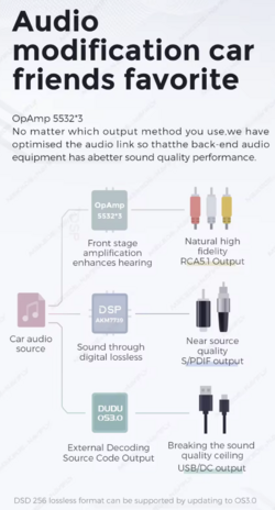

Was für mich vor allem interessant ist:
Das ist der einzige Anbieter, den ich gefunden habe, der explizit USB-Audio-Support angibt.
Edit: In einem Changelog steht auch was dazu:
Changelog 240424
  1. Added USB Audio support in Settings
Bestellung leider nur direkt in China über Alibaba.

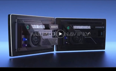

Ich habe mir jetzt das Dudu7 mit 11,5" und 8 GB RAM/128 GB ROM bestellt. Kostet dann mit Versand 380 EUR. Einfuhrumsatzsteuer könnte aber noch dazu kommen.
Da scheint noch viel Potential drin zu stecken, die sind fleißig am Weiterentwickeln. Die Hardwareplattform ist die bessere Version der 7870 (erkennbar an den Fakra-Steckern), es ist echtes Android 13 und endlich OTA-Updates.
Mir ist die Bauform von dem Ding nicht ersichtlich. Ist das einfach wie ein Tablet mit rückwärtigen Anschlüssen, oder gibt es doch eine Einbau-Einheit, die ich nur nicht sehe?
Ich finde in dem Chaos auch nicht wirklich raus, ob das Gerät am Ende zu meinem Sharan samt Lenkradfernbedienung passen würde.
Daher halte uns bitte auf dem Laufenden.
Das Ding hat ein aktuelles Android, ist evtl. eine einzige Einheit - top zu verbauen - sollte schnell genug sein und hat ein QLED Display, was hoffe ich eine Art OLED ist.
Zu schön um wahr zu sein?
also anhand des Bildes und Videos aus dem Link ist das wie nen Tablet, mit den ganzen Anschlüssen auf der Rückseite wo die Kabel rauskommen.
