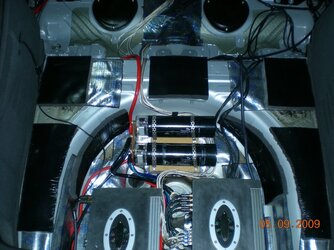

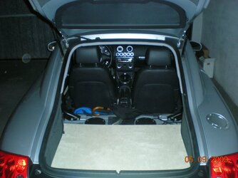

... so nachdem mein beitrag den ich vor einer stunde mal geschrieben hatte ,bedingt durch meine vodaphonekarte und deren empfangsschwächen ,verschwunden ist, nochmal von vorne in gekürzter fassung.
Zwischenstand zur Rauscherei:
Was bisher umgesetzt, unternommen wurde.
-Chinchkabel neu (hifonics)
-Chinchmasse neu
-Radiomasse auf zentalen punkt
-verwinden/druck auf amp gegeben
-Kabelschuhe Massekabel durch Presskabelschuhe ersetzt (leichte beserung)
-überlegt ;) :D
-Headcap zugelegt... nach wochen dann mal angekommen , jedoch noch nicht verbaut
-Massepunt zum 100.mal bearbeitet
- :!: :!: festgestellt das auch ein störsignal/rauschen am sub ankommt , trotz eigener stufe :!: :!: :!: 63Hz/24db oct :kopfkratz:
(track mit vielen "spielpausen" und hand leicht auf´s membran gelegt.....> membran zittert
möglicherweise doch ein masseproblem????
Zudem sind kabel vom vorgänger verbaut :???: 10² > wird auf 35² geändert die tage
DLS A6 kommt :bang: .. konnte nicht nein sagen .. also muss der utz service noch nen bisschen warten :D
...so ...ne alte / feine PHILIPS DAP650 wurd heut dem Sebastian vorbeigebracht, damit er mal das FS aktiv mit dieser testet ... und mal schaun´, ob´s dann noch rauscht.
Des weiteren wird die Tage dem Herrn auch ein blauer Dietz mit 1F vorbeigebracht, um diesen mal vor die Endstufen zu schalten. Maybe hilft dieser mit seiner "Glättung"....
...wills hoffen ... hals kann nimmer weiter anschwellen... headcap brachte nichts weiter als limapfeifen ... wieder ausgebaut den bengel!
als nächstes wird die verkabelung am radio auf wesentliche reduziert. switched +/ dauer + / masse. der rest wird knadenlos abgeschnitten. wenns radio mal weg kommt muss ich halt nen neuen stecker iso besorgen ...
