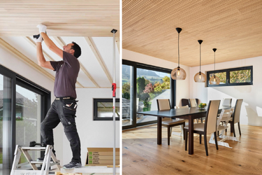

Aber wo wir schon dabei sind, ich habe mir spaßeshalber mal ein Musterset von Lignotrend bestellt. Das siehst schon ziemlich gut aus und soll angeblich mit etwas Dämmstoff dahinter auch gut funktionieren. Primär möchte ich den Nachhall in einem 5 Meter hohen Raum (offen bis zum Dach) möglichst klein halten.
Die sind zumindest etwas augenschonender:
