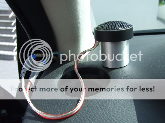

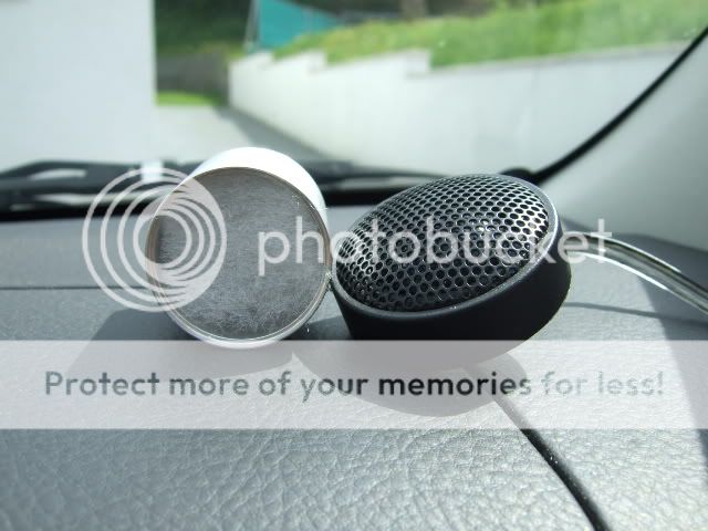

Threadsteller, das ist z.B. ein 18ml Koppelvolumen aus gedrehtem Aluminium für den A25g²:
Gedämpft mit locker sitzendem Stück Sonofil. Damit habe ich bei mir sehr gute Ergebnisse erzielt.

Waaas sooo lang ist das ding :ugly:
Oh man bei mir ist eines dran das ist nicht mal die hälfte so lang :hammer: :hammer:
Das bekomm ich nimmer hinter den Spiegel
aber villeicht geht es ja auch mit dem kleinen ;)

@Sersh22
Das ist noch garnichts! Manche fahren mit 50~80ml Koppel. ;)
