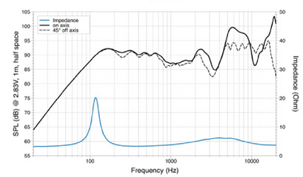

Ich fahre einen älteren Mercedes (190er Baujahr 1990) und habe mich vor einiger Zeit das erste Mal an einen HiFi-Ausbau gewagt. Verbaut sind aktuell vorne ein Paar Audison APX 4 der 10cm-Klasse, hinten habe ich frisch die APX 5 in 13cm eingebaut. Unterm Beifahrersitz habe ich einen Aktiv-Subwoofer verbaut (Axton ATB20P). Als Headunit läuft ein gebrauchtes Alpine-Radio mit Bluetooth.
Leider bin ich mit dem Ergebnis noch nicht wirklich happy. Der Sound klingt in den Höhen sehr aggressiv und unangenehm scharf. Besonders Snares und Claps stechen regelrecht heraus, das lässt sich auch über den eingebauten EQ kaum korrigieren. Außerdem habe ich gelegentlich kurze Aussetzer bei höherer Lautstärke, was möglicherweise an der Headunit oder an nicht optimaler Verkabelung liegt.

die endstufe wird den scharfen klang nicht besser machen, spielen die lautsprecher vorne gegen die windschutzscheibe?
ich denke das ist eher das problem, dazu noch die zwei unnötigen hochtöner von hinten.

Ja, spielen gegen die Windschutzscheibe.
Ist leider aufgrund der Einbauplätze des Autos auch nicht anders möglich.
Einzige Lösung wären Doorboards und Hochtöner in die A-Säule, das werde ich bei dem Auto aber nicht machen. Maximal Doorboards, da hab ich selbst aber den Skill nicht für.
LS in der Hutablage ist wahrscheinlich meist auch nicht sinnvoll, Stereodreieck und so, Bühne vorne.
In dem Fall fehlt durch die kleinen 10er vorne aber wirklich Volumen, die LS hinten haben da schon gut weitergeholfen.
Die Endstufe wird dasselbe (anscheinend bescheidene) Signal an die LS weiterleiten, wird sich bei normaler AbhörLoudstärke also nichts ändern.
Wenn man von ausgeht, dass die Einbauprobleme behoben sind/die Einbaugegebenheiten nicht schlecht hingedeichselt sind fehlts eher an Einstellung/Prozessierung.

Die zu stark ausgeprägten Höhen sind vor allem bei hoher Lautstärke wahrnehmbar. Sie übertönen dann den Rest. Bei moderater Lautstärke ist das weniger ein Problem, ich höre nur meist laut.
Eingebaut sind die Lautsprecher sowohl vorne als auch hinten in meinen Augen solide.
Da wackelt nichts o.Ä., alles dicht. Vorne mit Butyl "eingeklebt", hinten fest verschraubt.
