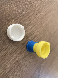

Was hast du denn gemacht? :Omeiner derzeit noch eingesetzten Trachealkanüle
Das ist noch ein kleines Überbleibsel einer OP. Wenn aber alles gut läuft und ich nach einer gefühlten Ewigkeit mal ein Termin beim HNO Arzt bekommen habe, bin ich das Teil hoffentlich bald los. Ist durch den Verschluss aber eh schon außer Betrieb.Was hast du denn gemacht? :O
