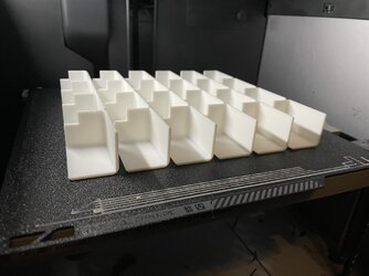

Wie schnell und heiß druckst du?
Standardprofil im Orca/BambuSlicer?
Wenn PLA trocken ist und auch nicht zu heiß gedruckt wird, sollte das keinerlei Fäden ziehen.
Standardprofil mit Generic PLA im Bambustudio. Heißt 220°. Soll ich hier mal reduzieren? Auf was?
Filament ist das Sunlu PLA+.
Das Filament zeigt 0 Auffälligkeiten am Retract-Tower.
In diesem Zusammenhang habe ich gesehen, dass einige den Lüfter auf 5% drehen und bessere Ergebnisse dort hatten.
