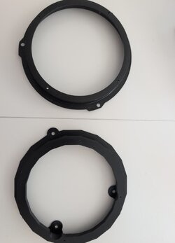

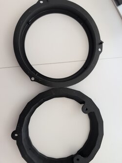

Ich pack euch noch Bilder rein zum Vergleich, links die gespritzten und rechts der 3D-Druck. Unterschiedliche Verschraubung damit die OEM-Aufnahme (quasi zweiter Ring) nicht mehr benötigt wird.

Ganz schön eckig, für das Geld aber definitiv ok. Das Design hast du ja selbst geliefert.

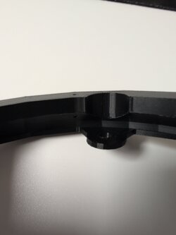

Sieht mir insgesamt etwas dünn aus, nicht nur die Ohren. Einschmelzutter werden da wohl nicht halten, schätze ich.

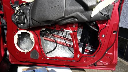

Alle anderen Designs benötigen weiterhin die OEM-Aufnahme siehe Anhang. Wollte ich lieber durch diesen einen Ring ersetzen.

Einschmelzgewinde für die Befestigung vom TMT meine ich.

Das hat für mich anfangs etwas getäuscht, sieht nun aber doch gar nicht so schlecht aus.
Bei Deinen Ringen kannst mit Einschmelzuttern sowieso nicht mehr arbeiten, weil einfach aufbohren und einsetzen nicht zuverlässig halten wird.
Zudem bin ich der Meinung,dass bei den dynamischen Belastungen durch die TMT die von Dir vorgeschlagenen Karosserieschrauben wohl auch die standfestere Lösung sein sollte
