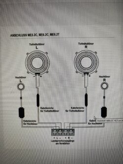

Hallo nochmal !
Also kann sein das das jetzt eine total dumme frage ist !
Ich hab ein 2 Kombo System in der Hand gehabt , mit ner FQW direkt am Kabel dran , also ohne das da ein Kabel angeschlossen werden kann !
Ich denk ihr wisst was ich meine !
An dem TMT war aber nur ein Plus und ein Minus Kontakt ,wohl für den Anschluss an das jeweiligen Radio , bzw Verstärker System !
Wenn ,wie ja in diesem Fall keine Frequenzweiche dabei ist um die Lautsprecher dann miteinander zu verbinden , wie bekommt dann die beiden Lautsprecher miteinander verbunden ?
Von nem anderen früheren System kenn ich das eigentlich, das der TMT zwei Plus und Minus Kontakte hat, nen Elko am Lautsprecher für die Trennung und der HT direkt an den TMT.
Müsst man in dem Fall dann an den TMT en Kabel löten und mit dem Kabel vom HT und der Weiche zusammengefasst, an den Plus und Minus Pol des Radio bzw Verstärker Anschließen, wenn ich das ganze Passiv anschließen wollte !
Den anders kann ich mir das irgendwie net vorstellen.....vielleicht denk ich aber zu kompliziert
Gruß Chriss
Ich verstehe nicht so viel von deinem Text, aber ich glaube du weißt nicht wie du es anschließen sollst. Daher:
Es sind ja 4 weichen im Set. 2x HT und 2x für TT.
Daher musst du die Input Seite zusammen an dem vom Radio kommenden Kabel anschließen und somit splitten. 9
Steht aber auch in der BDA :)
Jep das war meine Frage...:)
Also im Prinzip so wie ich dachte....
Hab jetzt nur net gesehen das beide Lautsprecher ne Weiche dran haben :-(
Beide Kabel mit den Weichen, an die jeweiligen Lautsprecher, und dann zusammen an den einen Anschluss für de Radio....!
Vielen Dank, hab das komplett übersehen...!!!
