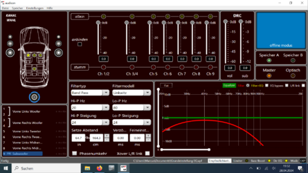

Häng mal einen Screenshot vom DSP dran

Nimm mal den Hochpass raus und trenn die subs tiefer, dann kommt untenrum auch was :-)

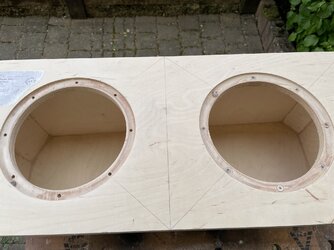

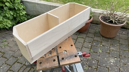

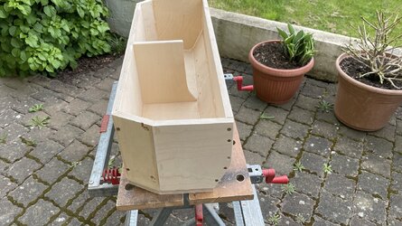

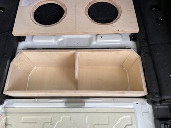

Hast du das Signal mit dem BMW Kabelkit abgegriffen oder wo anders? Wenn beim Signal alles stimmt hört sich das stark nach Auslöschung an, du kannst mal versuchen die Flankensteilheiten von SUB / Tieftöner zu ändern oder die Polarität im DSP vom SUB zu ändern - dann eben schauen ob sich was bessert. Wie ist die Einbausituation, wv Liter hat das Gehäuse, hast du davon Bilder?
Ja das Signal ist mit dem BMW Kabelkit abgegriffen. Ich habe das Gehäuse nach dem Vorbild einiger Leute hier im Forum gebaut .
Habe auch Bilder vom Bau gemacht. Versuche sie mal hochzuladen.

Lowpass auf 30Hz/12db und 10db lauter stellen, das sollte helfen. 80Hz ist viel zu hoch.
Das Gehäuse schaut hervorragend aus, ich sehe nur nicht wie es fest mit der Karosserie verschraubt ist?
Mit deinem Gehäuse und dem Amping sollten die zwei Arcs eigentlich gut spielen. Bei mir tun sie das in einem 30L GG bis ca. 25Hz ganz gut, du hast vmtl. sogar noch mehr Volumen. Liegt wohl entweder an der Signalkette oder den DSP Einstellungen.
