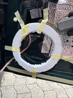

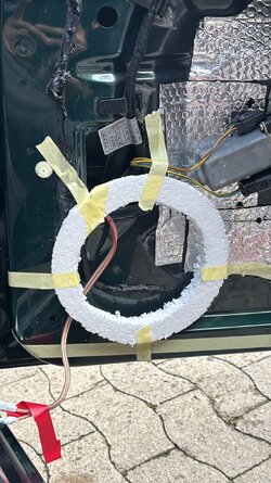

So die Lautsprecher sind da, so sähe das in etwa aus, wie hier. Das Aussenmaß des Styrorings ist direkt übernommen.
Ich kann den Lautsprecher also dort aufsetzen und muss lediglich einen passgenaueb übergang schaffen.
Ich hab mit der Position herumprobier, auf die Türclips bin ich da nicht angewiesen, ich verschraube sowieso alles miteinander

Jdf hab ich eine ganz gute Position gefunden, an der der Fensterhebermotor nicht hinderlich ist. So kann ich ein Loch machen, das Blech umlegen und so nochmal versteifen, einen Multiplex Ring aufschrauben und den Lautsprecher aufsetzen.
Das macht nur die Arbeit an der Türpappe aufwendiger, da hier Clipse wegfallen und gegen Schrauben ersetzt werden und ich die Pappe etwas anpassen muss🫡

Die Position ist prinzipiell nicht schlecht. Ich bin sehr auf die Umsetzung gespannt.
Ich glaube dennoch nicht, dass da mehr Output zu generieren ist als aus einem 16er am originalen Platz.

Im optimalfall klemmst du die Türverkleidung am Multiplexring mit nem Zierring fest.
Meine Idee war es ein Loch im innendurchmesser in die Türpappe zu machen, welches bündig auf den Lautsprecherringen liegt.
Dann den Lautsprecher auf die Türpappe setzen und schrauben durchjagen, um die Türpappe mit Hilfe des Lautsprechers an den Siebdruckring zu pressen (wie ein Sandwich)
Dazu kommen dann einfach Krallmuttern oder Rampamuttern in den Siebdruckring.. Gitter mit Gummiring drüber, fertsch
