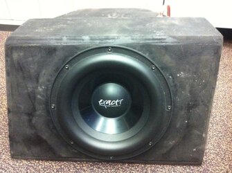

Ich würde gerne die Bilder sehen von dem 26L BR Gehäuse im Fußraum....wurde das Gehäuse unter dem Teppich bis unter den Beifahrersitz gezogen-oder wo kommt das ganze Volumen her??
300CE hast du nen Netto-Volumen für deinen Sub ermittelt???
das Volumen von dem Gehäuse ist ca. 16L netto!
Der Sub ist mittlerweile eingespielt und bringt daheim die Wohnung zum beben (kein Scherz).
Übelst geile/massive/dichte Verbarbeitung vom Conny :thumbsup:
Einfach Hammer das Teil, alleine das Gehäuse wiegt >10Kg !
Bin gespannt was der so im SLK anstellt an der K2.03..! Als Subsonic habe ich derzeit ein 35Hz Modul drin.

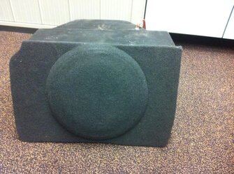

Sieht gut aus das Gehäuse, würde vorn noch eine Platte aufschrauben ... EINE Fläche sieht besser aus.
Gibt es von der Hinterseite des Gehäuse ein Foto....
Hallo Steffen,
das muss ich dann mal sehen wenns drin ist, wenns mir gefällt bleibt es so - was ich erst mal denke.

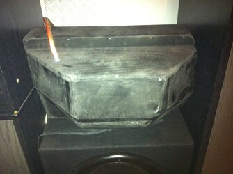

Hier ein frisches Bild von der Rückseite. Das ESG findet dann rechts Platz.
