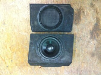

Exact WCA263 (für den hätte ich gern noch etwas mehr Volumen)
16L sind ja auch von Exact so angegeben. Hab mich zusammen mit Conny Wolf dafür entschieden, schien in meinen Augen das sinnvollste Chassi für die Randbedingungen zu sein..
