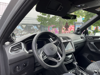

Deine Lautsprecher laufen in den OEM Plätzen deines BMWs, richtig?! Zur Zeit ist das bei mir auch so. Es hört sich in meinem BMW jedoch wesentlich besser an als noch in meinem vorherigen Tiguan in den OEM Plätzen. Folgendes brachte jedoch die Offenbarung im Tiguan:
Hast du schonmal ein gutes direkt ausgerichtetes Setup gehört? Vielleicht mögen in der Armatur verbaute Lautsprecher gegen die Windschutzscheibe spielende ähnlich gut funktionieren, doch Lautsprecher, die aus den Türen spielen kommen nach meinen Hörerfahrungen einfach nicht heran. Das ist noch mal ne andere Welt. Vielleicht solltest du direkt den Weg einschlagen, wenn du sowieso dazu tendierst erst Ruhe zu geben, wenn ein gewisses Maß an Perfektion erreicht ist.
