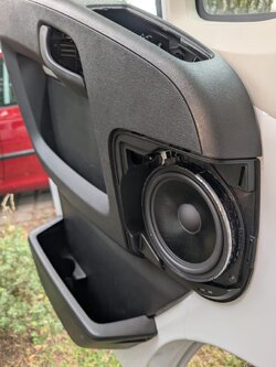

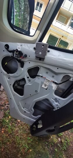

heute hat haben wir uns mal die Türen angeschaut / vorgenommen. Ich lasse Bilder sprechen ...

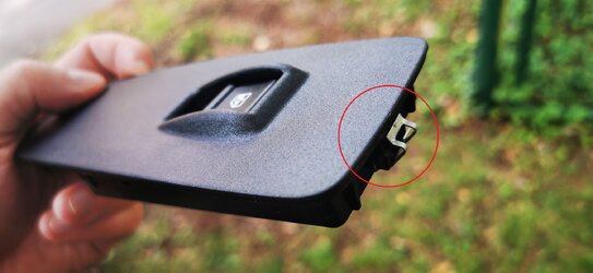

... hat ein wenig gedauert die TVKs ab zu bekommen, da sich der Fensterhebereinsatz mit seiner "Blechklammer" enormst gewehrt hatte raus zu gehen
und darunter noch eine Schraube versteckt war. Aber wir haben ihn besiegt :ugly:
Hier der Querulant ...
An der Beifahrertüre haben wir das Außenblech mit STP Silber gedämmt und die großen Löcher im Türblech verschlossen.

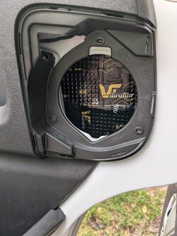

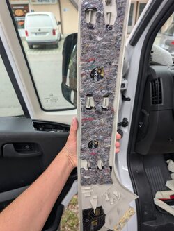

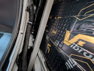

Bei der Gelegenheit haben wir auch die A-Säulen-Verkleidung auf beiden Seiten gleich entfernt um diese vom OEM Schallschutz zu befreien,
danach mit etwas Alubutyl zu bekleben und natürlich den Hochtöner zu verbauen. Der OEM Schallschutz kommt dann wieder drauf.
Denke auch hier werden Morgen noch entsprechende Bilder nachgereicht.
heute ist es wieder ein wenig weiter gegangen.
Hier noch ein Bild von den A-Säulen mit Alubutyl unter der OEM Dämmung, aber wem zeig ich das, kennt ihr ja alle, wie das aussieht ;-)

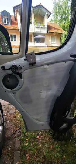

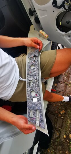

Hier noch etwas Bildmaterial vom Dämmen der Türen.
WhatsApp Bild 2025-07-10 um 15.18.37_6dce21fc.jpg WhatsApp Bild 2025-07-10 um 15.18.36_8f29faad.jpg
Hier der TMT aus dem Fortissimo DUC-Set, die HT´s hatte er schon verbaut und natürlich wieder kein Bild davon gemacht 🙈 :ROFLMAO:
Das FS wird auf Wunsch vom Nachbarn doch erstmal passiv betrieben um zu sehen, ob ihm das nicht auch reicht. Da half auch nicht
mit Fakten zu argumentieren :rolleyes:

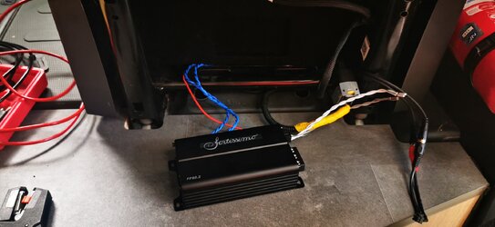

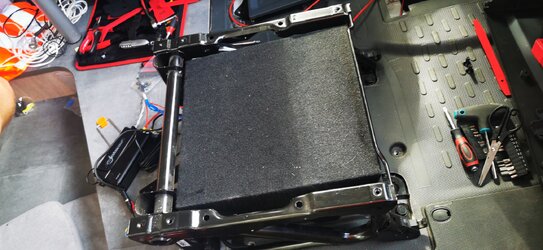

Der FF8-D2 im T5/6 Gehäuse kam heute auch noch unter die Sitzkonsole, ebenso wie die gesamte Strom-/Signal-Verkabelung und die FF80.2.
Mehr haben wir heute nicht geschafft, da sowieso noch Befestigungsmaterial für den Subwoofer besorgt werden muss, damit er stabil an der Sitzkonsole befestigt werden kann.
Danach werde ich die Kabel noch ansehnlich verlegen und befestigen.
Hab noch nichts "eingestellt", der Sub läuft grad noch auf Fullrange, wollte nur die grundlegende Funktion testen. Einstellen werde ich am Schluss
