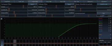

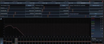

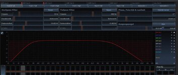

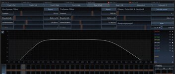

Hier mein aktuelles Setup, bis jetzt nur nach Gehör und auf Basis von anderen klangfuzzis mit e39 und selben Lautsprechern eingestellt. Beim sub habe ich u.a bisschen im EQ eingegriffen um das nervige Dröhnen was rauszuholen.
Nicht falsch verstehen, klanglich steckt das System im e39 jetzt schon das von meinem Golf 5 in die Tasche. Aber glaube das Thema Bandpass und 13er front im e39 ist halt ein allgemeines Problem.
