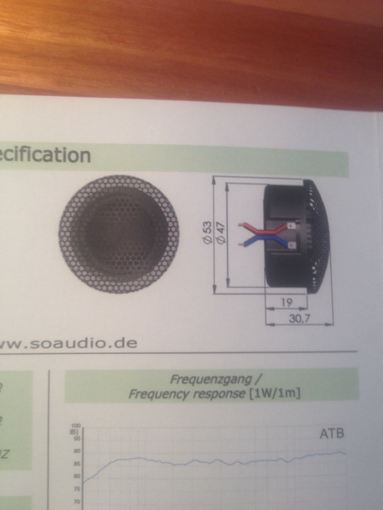

Bzgl. den Maßen habe ich dann doch mal den Gernot angeschrieben. Er hatte mir aus dem Urlaub geantwortet, dass da wohl auf SOaudio-Seite bisschen was durcheinandergekommen ist. Er will sich dann nach dem Urlaub drum kümmern. Falls also noch einer liebäugelt: Ein wenig Geduld bitte.
Ich habe jetzt alles gelesen und ich bin echt schwer begeistert muss ich sagen! Nur leider bekomme ich im e46 die Brille nicht unter..

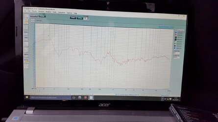

Hier mal ein frequenzgang aus meinem alfa 159. Verbaut sind TT: SO-audio so165-2.8
MT: SO-audio so55-neo
HT: SO-audio so19-neo
im teil aktiv betrieb mit den weichen von SO-audio
