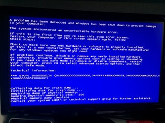

BSOD Codes for SandyBridge
0x124 = add/remove vcore or QPI/VTT voltage (usually Vcore, once it was QPI/VTT)
0x101 = add more vcore
0x50 = RAM timings/Frequency add DDR3 voltage or add QPI/VTT
0x1E = add more vcore
0x3B = add more vcore
0xD1 = add QPI/VTT voltage
“0x9C = QPI/VTT most likely, but increasing vcore has helped in some instances”
0X109 = add DDR3 voltage
0x0A = add QPI/VTT voltage

Ist die Kiste übertaktet?
http://www.mindfactory.de/product_i...1150-Dual-Channel-DDR3-ATX-Retail_961275.htmlAlso wenn man den Infos glauben mag, geht der CPU der Strom aus - das könnte man auch abseits von Chrome und dem Spiel auch so provozieren:
BurnIn-Tests zB
Dann ist entweder das Board hinüber, bzw. die Spannungsregler, Kondensator oder am Ende das Netzteil.
Könnte aber schwierig werden das zu finden.
Welches Board ist das?
