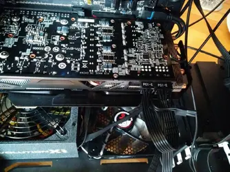

Mainboard sitzt.
Jetzt warte ich, bis er seine SSD gesichert hat, dann wird diese eingebaut.
Die HDD habe ich schon verkabelt.
Das Netzteil könnte ich auch schon reinkloppen.
Es hat einen Lüfter unten.
Der Platz ist im Gehäuse auch unten.
Kommt der Lüfter nach unten, oder nach oben blasend?
Hi Andreas,
normalerweise saugt das Netzteil innen an und gibt es nach draussen ab.
Es bläst nicht in den Innenraum, das wäre kontraproduktiv.
Du kannst es entweder mit dem Lüfter nach unten verbauen, auf die Gefahr hin das
es mehr Staub ansaugt, oder nach oben ins Gehäuse dann zieht er dir dort Luft raus.
In der Regel, geht es aber eh nur in eine Richtung rein und diese wird dir durch die Schraublöcher vorgegeben.
meistens Lüfter nach unten.
Michael
NT passt so oder so.
Ich habe es jetzt mit dem Lüfter nach innen montiert, da andersrum, wenn der Lüfter am Boden wäre, diese Schaumstoffteile unten am Gehäuse, das Gitter des Lüfters eingedrückt hätten.
Dann mache ich mich mal an GrKa und Saft.

Grafikkarten Stromversorgung stimmt so?
Ich muss den unteren Lüfter wo anders einbauen.
Ich komme sonst nicht an die Buchen im NT dran...

Dann dreh das Netzteil um ;)
Stromanschluss der Grafikkarte ist korrekt.
Netzteil ist gedreht. Jetzt ist auch mehr Platz.

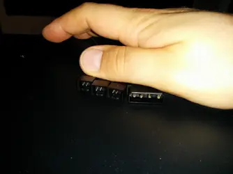

Weitere Frage:
Von Gehäuse kommen noch diese 4 Stecker, mit denen ich nichts anfangen kann.
Der Breite, muss wohl mit dem NT versorgt werden, oder?
Sonst ist eigentlich alles klar.

Sieht mir nach der Lüftersteuerung aus.
Der breite kommt ans NT, die 3 kleinen an die Lüfter
Ok, nicht ans Board, sondern an die Lüfter. Die Lüfter habe ich jetzt aber ans Board angeschlossen.
Ach, daher vorne der Schalter mit 5-7-12V für die Lüftersteuerung.
Der breite Stecker muss aber ans NT?
