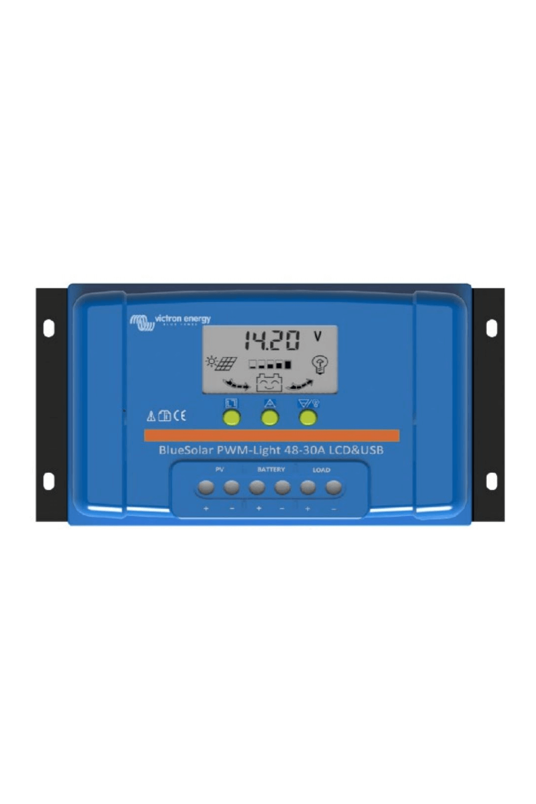

Victron Laderegler und ne LiFePO Versorgerbatt mit internem BMS, die dann ausschließlich die Anlage betreut.
Wenn die aktuelle 60 Ah Bleibatterie mit ihrer Kapazität von bestenfalls 45 Ah für 2 h Vollgas reicht, würde ich 40 oder 60 Ah anpeilen. Dann reicht ein 30 A Laderegler, weil der stets mehr liefert, als die Anlage im Mittel ziehen kann. Zudem sind die 30 A Victrons preislich noch überschaubar.

So einer ja?
