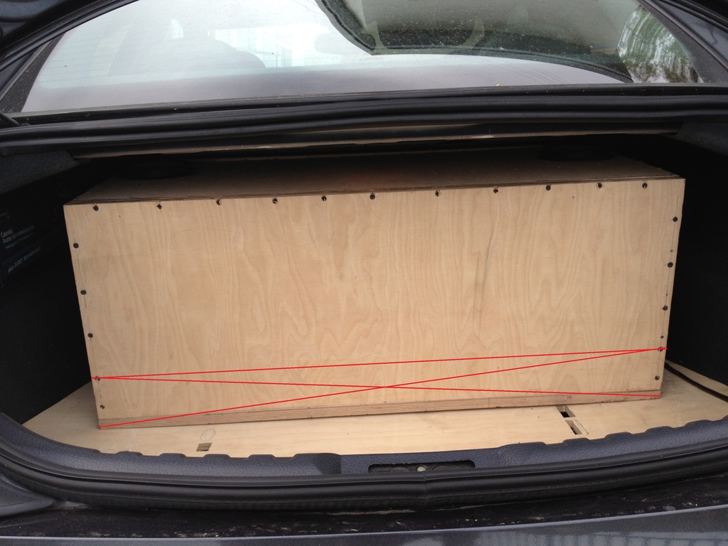

Moin Gemeinde,
ich spiele gerade mit dem Gedanken, meinen JL 12W6v2 im Bandpass durch einen oder eher zwei 8 Zöller aus platz technischen
Gründen zu ersetzen. Da ich klanglich sowie Druckmäßig keinen Schritt zurück machen möchte, müssen es denke ich
mindestens zwei sein, da ja kein 8 Zöller mit einem 12er mithalten kann?!?
Nur wie sieht es da wieder mit dem Volumen aus? Welche 8 Zöller sind Bandpass geeignet und machen Klanglich
sowie Druckmäßig einen guten Eindruck?
Der Hintergrund ist der, damit der rot markierte Bereich weg kommt und ich sozusagen die Endsufe(n) da drunter
schieben kann, um mehr platz heraus zu holen. Die Länge oder Tiefe kann ruhig bleiben.
Wie viel Volumen hat denn dein jetziger BP und um wie viele Liter soll er kleiner werden ?
Vielleicht findet sich ja ein 12" Woofer, der in weniger Volumen funktioniert ?
Gruß Christian
Hallo Christian und danke schon mal für deine Antwort.
Den jetzigen Bandpass habe ich nach dem Prinzip vom Fortissimo gebaut. Also 30+60 Liter.
Da ich ja die Höhe reduzieren möchte und ein 12er ja 30 cm hat, bringt es mir nichts.
Das Aktuelle Gehäuse ist gerade mal 36 cm hoch und das absolute Minimum. 30 cm nimmt davon ja allein
schon der Woofer weg. Durch einen 8 Zöller könnte ich ja in der Höhe 10 cm sparen.
Ich hoffe du verstehst wie ich das meine.
Hatte hier mal schnell eine Skizze gezeichnet.

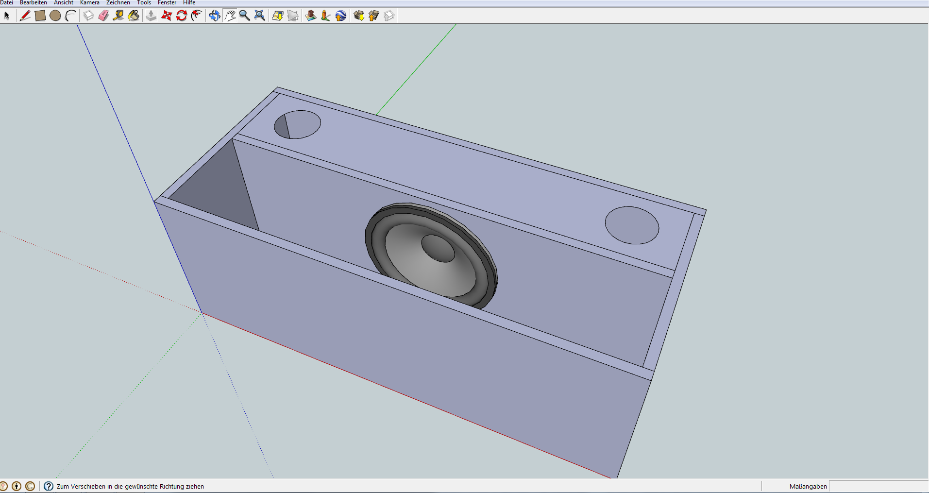

Was bräuchten denn die 8er JL´s für Volumen? Dann könnte ich mal anfangen zu planen und bei
Google SketchUP ein Gehäuse bauen.
