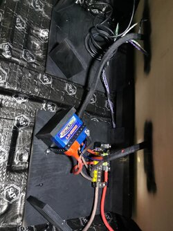

In der Quh ist eine 105Ah AGM als Hauptbatterie verbaut und hinten als Zusatzbatterie eine ältere Effection LX 5500, welche unterm Montageboden
der Helix P-Endstufen sitzt. Einbauhöhe sind ca. schmale 7cm.

War grad mal draußen und hab schnell im Stand mit "Motor an" nachgemessen ... da liegen überraschenderweise schlanke 15,12V im Leerlauf an :ugly:
Leider hat´s zum Regnen 1761489178491.png angefangen, sonst hätte ich bei "nur Zündung an" auch noch gemessen.
Da steht aber 'Pure AGM Power Battery' auf deinem Bild und nicht 'Lifepo4'?
Oder ist das sowas wie '316i'-Badge auf einem M3? 😋
Bei der Spannung sowieso, suchst dir halt eine HC-AGM die passt, ersetzt die Starter wenn nicht mehr gut und Schwamm drüber.
Seh ich jetzt auch, hatte mich auf Gacks telefonischer Aussage verlassen er meinte das wäre ja schon eine Lifepo.
Er hatte mir die AS Lifepo mit 11Ah empfohlen (da war die Vorgabe mit ca 6Std Spielzeit nicht vorgegeben) , wobei ich die im Vergleich zu anderen LiFePo's mit teilweise mehr als doppelter Kapazität mit 300 Euro schon recht teuer empfinde. Vorteil wäre, die passt wohl unterm Boden, aber ist halt von der Kapazität zu klein 🤔
Leider hat´s zum Regnen Anhang anzeigen 124331 angefangen, sonst hätte ich bei "nur Zündung an" auch noch gemessen.
Bei 15,2V wirst du nicht um einen DC-DC Lader drumherumkommen, einfach parallel drauf halte ich für keine gute Idee, die Ladespannung ist dafür zu hoch. Ich würde an deiner Stelle ein Orion XS nehmen und dann entweder eine große Lifepo4 oder mir eine LTO Bank bauen.
