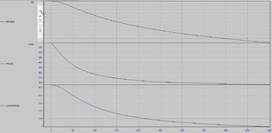

Ich habe mal etwas gerechnet und dargestellt.
Für eine Tiefpass erster Ordnung habe eine Grenzfrequenz von 2000 angenommen, und dafür Betrag und Phase ausgerechnet und dargestellt. Aus der Phase kann ich einfach für jede Frequez den daraus resultierenden Laufzeitfehler errechnen. Im Übernahmebereich, so von 2000Hz bis 4000Hz, variiert der Fehler von 62µS bis 44µS. Er ist hier sogar ziemlich vernachlässigbar?
Bei einem Tiefpass bei 50Hz variiert der Laufzeitfehler zwischen 50Hz und 200Hz zwischen 2,5mS und 1.1mS. Hier ist der Fehler signifikant groß. Er ist so groß, dass er sich mit Laufzeit alleine nicht mehr korrigieren lässt, weil er einfach zu viel in diesem Bereich variiert.
Die Berechnung zum Nachvollziehen:
Code:
F_Gang = Rampe(1, 1, 20000) ;erstellt Frequenzband
Grenzfrequenz = 50
BETRAG = 1 / WURZ(1 + QUAD( F_Gang / Grenzfrequenz )) ; Betrag aus komplexer Funktion TP erster Ordnung
PHASE  =  - atan( F_Gang / Grenzfrequenz  ) * InGrad    ; Phase aus komplexer Funktion TP erster Ordnung
Laufzeitfehler = (1/F_Gang) * 1000 / (360/abs(PHASE)) ; Laufzeitfehler in mS
Sind die Annahmen so richtig?
PS: Keine Ahnung, warum die Grafik unten angezeigt wird. Die gehört hier nicht hin.

Deine Berechnungen / Grafiken hab ich gerade im Kopf grob nachgerechnet, das ist denke alles richtig.
