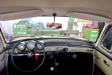

Anbei noch ein Bild vom AB... zur besseren Vorstellung..

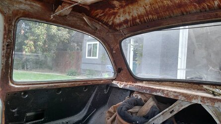

Anbei ein Beispielbild, wie es direkt hinter der Rückenlehne aussieht.. Ist nur eine dünne Kokosmatte in Richtung Heck montiert..das wars..

Ehmmm ist das Otto auf dem Bild.....
Soll ich Dir ein Faß Fertan schicken :lolschild:
dann würde ich das wohl so probieren, wie du es grad beschrieben hast. Für bisserl Bumms passt des schon *denk* ... der Aufwand bleibt ja eigentlich recht gering
Ne...das ist ein Ami...der die Karre runter hat bis auf den Boden.. Rat Look oder so... Ich hatte damals kein Bild gemacht als ich den
Inneraum zerlegt hatte zur Reinigung :ugly:
Meiner war damals tiptop, keine Löcher nichts ... allerdings hatte ich ungefähr 10kg türkischen Sand im kompletten Fahrzeug verteilt :fp:

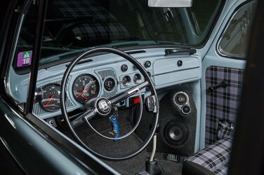

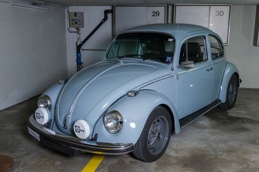

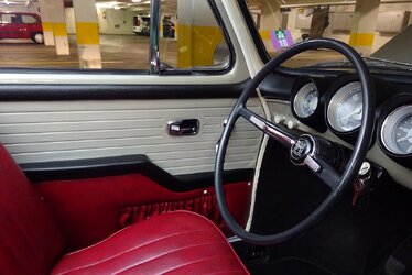

Hier mal Bilder der beiden Fahrzeuge nach meinem "Korrekturen"....

@Dieselrenner
Die sehen doch toll aus:thumbsup:
In den Flachen wüde ich nie etwas stecken, an dem kein VW-Logo ist.
Viieel zu schön!
Ich hoffe, du verstehst meine ellenlange Beschreibung oben dazu.
Gerade weil du soviel Mühe in das Auto steckst und dabei auch auf Original zurückbaust, also
darauf auch Wert legst, rate ich dir zum Einbau eines Originalradios.
Vielleicht gibt es ja schon irgendein Stereo-Highend-Mega-Röhrenradio aus der Zeit.
Das wäre geil! Und Original.
Der Shop hier hat ein paar interessante Teile:
http://www.youngtimerradio-shop.de/.../?ObjectPath=/Shops/61037185/Products/9576_20
Es widerstrebt meiner Philosophie, so ein Stück Technik und Design zu modernisieren.
Zeitgemäßes Tuning ist OK.
Auch wenn ich deinen Wunsch nach guter Mukke verstehen kann.
Anders ausgedrückt wäre ich Megastolz wenn ich beim Oldietreffen auf ein komplett originales Auto
zeigen kann ;)
