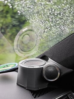

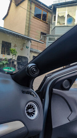

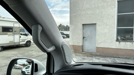

Hallo Alex, wäre es aus akustischer Sicht nicht besser den HT etwas über den Tacho zu positionieren? Optisch ist es so natürlich am besten.
Jein
Egal bei welcher A-Säule versuche ich die untere dicke Stelle die vorne zur Scheibe hin läuft in der Form mit zu nehmen. Macht das ganze in der Optik deutlich schlanker
Erst recht bei so einer schmalen Säule und so einem Oschi von Hochtöner
und erst recht bei einer Cabrio A-Säule die aus Sicherheitsgründen so dick aus Stahl ist, das hinter der Verkleidung kein mm Luft ist um den Hochtöner zu versenken.
der Fahrer Hochtöner strahlt auch deutlich höher, also schon Richtung Innenspiegel und der Beifahrer Hochtöner strahlt normal zwischen die Kopfstützen.
Messtechnisch nicht wirklich ein großer Unterschiede feststellbar, da der ML1 sehr kugelförmig strahlt.
Wenn dann ist die behinderte Einbauposition vom TMT der Knackpunkt im ganzen System wobei das brutal performt für ein Cabrio.
Kurzum: der Besitzer hat hauptberuflich und hobbymäßig viel mit Musik und Hifi zu tun und ist unterm Strich mehr als begeistert.
