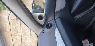

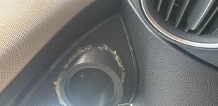

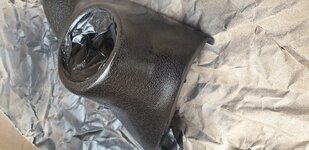

Bei mir ist nichts eingebaut und es ist das erste Spiegeldreieck/Erfahrung mit Spachtel überhaupt, aber bin eigentlich ganz zufrieden mit dem Ergebnis :)
Sieht sauber aus! Welchen Lack hast du verwendet? Sieht aus wie Lederimitat, ich dachte den gibt's need mehr...
Lg Stefan
Ja genau, ist ein "Lederimitat-Lack" ... im Prinzip ist es einfach nur der Crackle Lack von Dupli Color in schwarz. Habe allerdings über den Crackle Lack dann nochmal eine Schicht schwarzen Lack gesprüht und Schlussanstrich mit einem matten Klarlack. Hat scheinbar ganz gut geklappt :)
Hätte vermutlich besser ein dunkles Anthrazit oä zum Schlussanstrich genommen, um den Farbton vom Kunstleder im Auto besser zu treffen, aber ich denke auch mit schwarz wird es gut aussehen :)

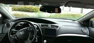

Ich habe gestern die A-Säulen für den Wagen meiner Verlobten fertig gestellt.
Wir sind SEHR zufrieden mit dem Ergebnis. Die Teile in einem Stück zu beziehen war eine enorme Herausforderung, hat aber mit sehr viel Geduld fast perfekt geklappt.
