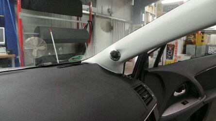

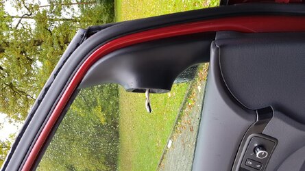

Ging erstaunlich gut. Als Grundgerüst hab ich die Originaldreiecke genommen. Löcher gebohrt, damit der Spachtel besser haftet und dann einfach passende Aluhülsen in die gewünschte Position geheftet und dann schön gleichmäßig mit Glasfaserspachtel angespachtelt. je besser die erste Schicht ist, umso weniger muss geschliffen und fein gespachtelt werden. leider waren im Feinspachtel viele kleine Löcher durch Lufteinschlüsse (?), dadurch hatte ich einige Schichten Spritzspachtel und entsprechende Schleiferei. wer nicht zwei linke Hände hat, bekommt das locker selbst hin. :thumbsup:
Meine Erfahrungen hierzu: Glasfaserspachtel kann im Sommer wegen unterschiedlicher Temperaturunterschiede reisen, besonders die Trennschicht zum Kunststoffdreieck. Ich nehme immer Kunststoffspachtel.

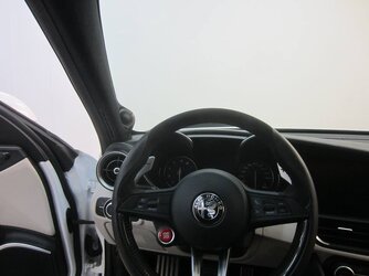

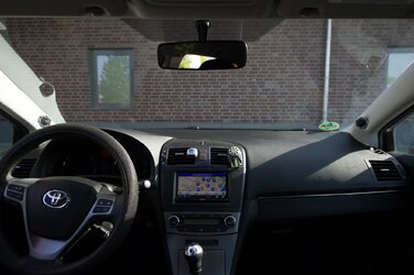

Hallo Klaus,
ich habe eben erst die Bilder mit den A-Säulen gesehen.
Die funktionieren wirklich sehr gut und schränken die Sicht nahezu überhaupt nicht ein!
In Verbindung mit den 20ern unter den Sitzen in ordentlichen Metallgehäusen, war das Ergebnis nicht zu verachten! :thumbsup:
Das Teeglas gehört nicht zum Soundsystem:ugly:

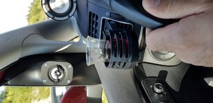

Leider noch nicht verbaut, gerade erst fertig
Hochtöner vom Pioneer TS E 170Ci, im originalen Spiegeldreieck eines Octavia 5E
Südlandisches Flair im Land äh Auto der aufgehenden Sonne

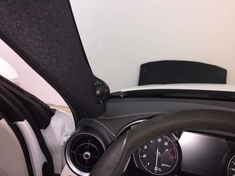

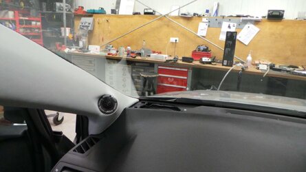

Für einen Teamkollegen habe ich gerade paar Aufnahmen für die HT gebaut.
Auto ist ein Aufi Q5 FL
