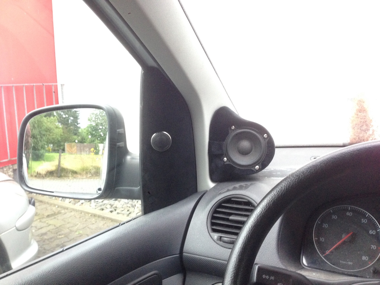

Helix P203 in einem 1,1l Netto Volumen Gehäuse in einem VW Caddy 2K. Aktiv an einer Match PP82DSP. HP 277Hz -18dB Flankensteilheit.
Mag mir nicht wirklich gefallen. Beide Chassis hätten, so sieht es auf dem Bild aus, in das SD integriert und vertikal ausgerichtet werden können.
Ich verstehe die Anordnung auch nicht. Warum nicht beide in den Spiegeldreieck?
Bie dieser Größe des Dreiecks, könntest Du fast eine 3-Wege-Box einbauen :-)
