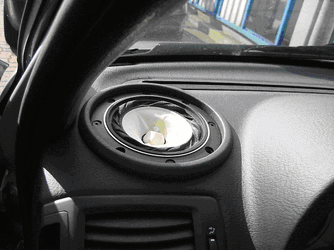

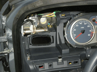

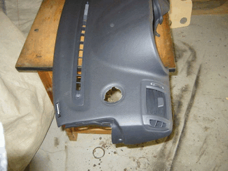

BB-Einbau im Clio-B Phase II (Stand 2003) ..and still running.
[attachment=2:2b70nbrq]Clio-RS-BB(01).gif[/attachment:2b70nbrq]
[attachment=1:2b70nbrq]Clio-RS-BB(02).gif[/attachment:2b70nbrq]
[attachment=0:2b70nbrq]Clio-RS-BB(03).gif[/attachment:2b70nbrq]
Der BB spielt - volumentechnisch - mit leichter Bedämpfung auf das Armaturenbrett.
Hochpass-Trennung im 1-Wege +Sub Setup: 63Hz/24dB/Oct.
Hochpass-Trennung im 2-Wege Setup: 125Hz/24dB/Oct.
