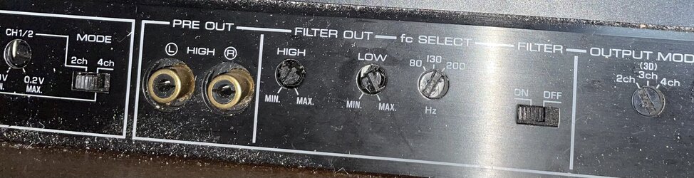

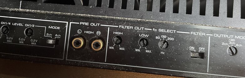

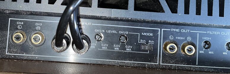

Leider habe ich keine Bedienungsanleitung für die Stufe. Ich habe es so eingestellt:
Etwas überrascht bin ich darüber, dass man an zwei Stellen den Zweikanalbetrieb einstellt. Oder liegt hier der Fehler?

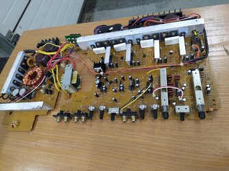

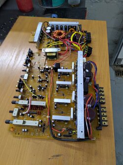

mach die Kiste mal auf und guck dir die Kondensatoren an.
Die Stufe ist ja schon etwas älter, da könnte ich mir sehr gut vorstellen, dass der eine oder andere Elko im Bereich des Netzteils platt ist und es deswegen bei Impulsen zusammenbricht.

Ich werde das das Teil mal öffnen. Das Netzteil werde ich hoffentlich finden. Das dürft wohl in der Nähe des 12 V-Eingangs sein. Woran erkennt man denn defekte Elkos? Werde die undicht?
Normal sind Elkos zylindrisch mit geradem Deckel.
Oft erkennt man die an aufgeblähten Deckeln; evtl. ist auch irgendwo schon Elektrolyt ausgelaufen.
...(bräunliche) Verfärbungen in der Nähe der Elkos oder leicht "fischiger" Geruch derselben sind auch Indizien für entfleuchten Elektrolyten. Wenn man so einen auslötet ist der meist viel "leichter", als ein neues Bauteil...
