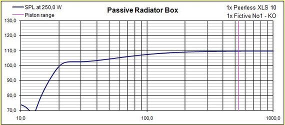

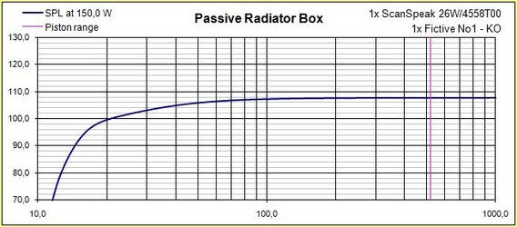

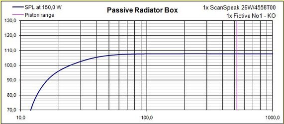

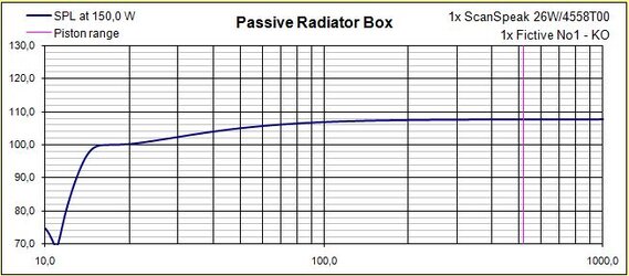

Edit: Habe grade mal den 25er in Unibox eingegeben und versucht zu simulieren. Irgendwie kriege ich da nichts gescheites bei heraus:
[attachment=3:3k5y7a6m]32L Volumen.JPG[/attachment:3k5y7a6m][attachment=2:3k5y7a6m]50L Volumen.JPG[/attachment:3k5y7a6m][attachment=1:3k5y7a6m]100L Volumen.JPG[/attachment:3k5y7a6m]
Die verwendeten TSPs sind aus den PDFs der ScanSpeak Seite entnommen.
Kann aber definitiv auch sein, dass ich was falsch gemacht habe - daher wäre es nett, wenn es nochmal jemand probieren könnte.
Als Vergleich hier noch die Simulation vom XLS 10 + PM mit dem vorgesehenen Volumen von ~32L:
[attachment=0:3k5y7a6m]XLS 10 + PM.JPG[/attachment:3k5y7a6m]

Yop, in winisd sieht der 26w only bei mir auch so aus. Den XLS10 mit passiv bekomme ich irgendwie nicht gescheit simuliert, da kommt bei mir was ganz anderes raus weil ich auch keine verlässlichen parameter für den XLS passiv habe (kannst du mir kuz posten welche du da eingegeben hast für den PR?).
Genauso wenn ich den 26w mit scan PR simuliere, bekomme da auch nix gescheites simuliert in winisd, komisch, irgendwas mache ich da falsch. Könnest du mal folgende szenarien simulieren bitte?
scan 26w mit scan PR
xls10 mit scan PR
...wäre nett, danke :)
Für die Peerless PM habe ich folgende Werte verwendet: 12Hz, 425g, 350cm², 40mm Xmax. Bis auf die Reso sind die Werte eigentlich rel. brauchbar. Selbst wenn man 10Hz Reso annimmt, sieht die Simulation kaum anders aus.
Der Scan 26W mit zugehöriger PM ist oben schon simuliert. Einmal im Volumen vom Peerless XA10S Gehäuse (32L) und dann ncoh in 50 bzw. 100L.

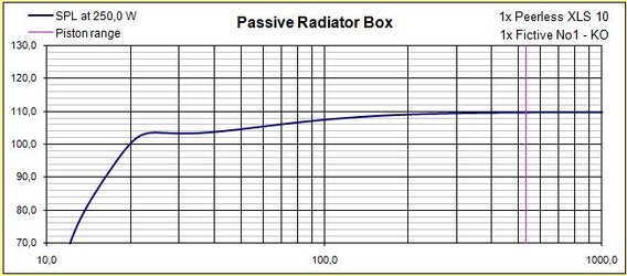

Der XLS 10 mit der Scan PM sieht so aus:
[attachment=0:3ixczxg1]XLS10 + Scan PM, 32L Volumen.JPG[/attachment:3ixczxg1]
Wobei meine Simulationen mit dem XLS 10 mit ein wenig Vorsicht zu genießen sind, da ich nicht weiß, ob die TSPs stimmen...

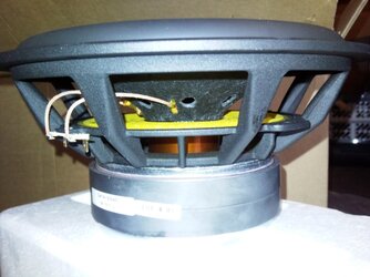

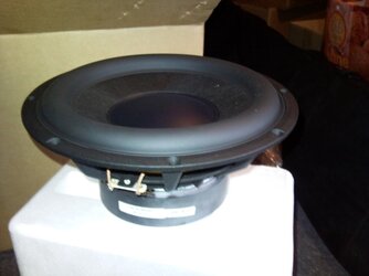

Heute kam die post mit 4x XLS10 aktiv :D
Fuzzis, was sind denn das für abartig geile chassis! :liebe:
:eek2000:
[attachment=3:wdf1zm3c]resized_P830452 a.jpg[/attachment:wdf1zm3c]
[attachment=2:wdf1zm3c]resized_P830452 b.jpg[/attachment:wdf1zm3c]
[attachment=1:wdf1zm3c]resized_P830452 c.jpg[/attachment:wdf1zm3c]
[attachment=0:wdf1zm3c]resized_P830452 d.jpg[/attachment:wdf1zm3c]
Also lange kann ich so ein chassis nicht in einer hand halten, der magnet ist ja ein untier...jetzt ist mir klar warum manche 400w reinpumpen in den "kleinen" 25er der das wegsteckt, klasse teile, das einzige was nicht passt sind die "billigen" lötfähnchen aber was solls, druff gschissa :D
So, die PR sind jetzt auch kein thema mehr, werde dann auf die scans ausweichen. Nur schade daß es diese halt nur in der 400g version gibt, aber man kann halt nicht alles haben....trotzdem, falls mal jemand eine quelle für die 265g PR hat: bitte info an mich :beer:
